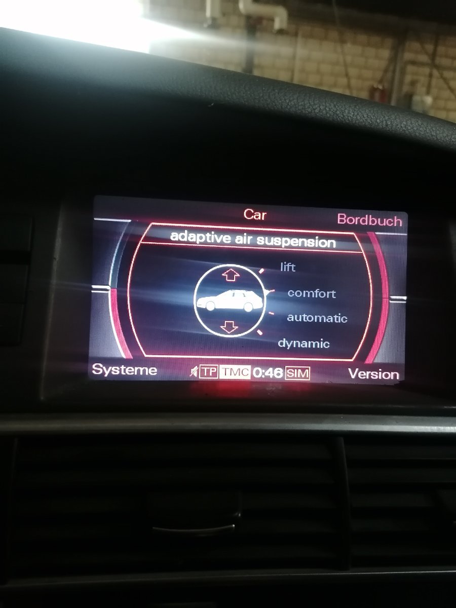

jona1187 Posted 20. August 2018 Posted 20. August 2018 Hallo, ich habe einen A6 4F Bj 2009 (0588 AJJ). In den letzten Tagen habe ich versucht mit der Carport Software den Wagen tief zu codieren. Leider bis jetzt ohne Erfolg. Nach vielem Lesen habe ich eine ältere Version (2.2.18) und eine Beta Version getestet. Allerdings auch das ohne Erfolg. Mit meiner aktuellen version (2.3.3) komme ich bis zu dem Punkt "Anpassung" nach erneutem Scan erscheinen bei mir auch die Punkte 001 wartenHochfahren 002 warten... usw. Wenn ich dann die 001 anwähle wird diese rot hinterlegt aber es passiert nichts, auch nach dem Button testen wird nichts angefahren. Habt ihr noch eine Idee für mich was ich noch testen kann? Auch der Support meldet sich nicht mehr bei mir. VG Zitieren
BeVo Posted 20. August 2018 Posted 20. August 2018 Du hast also schon kontakt mit dem Support? Was hast Du dort angefragt und welche Hilfe hast Du bisher erfahren? Mit welchem Interface arbeitest Du, Softwareversion 2.3.3 wurde ja schon genannt. Screenshots von den einzelnen Schritten die augeführt wurden wäre gut, nur um zu sehen ob Du nicht etwas übersiehst. Ich weiss das die Tieferlegung mit einer älteren Softwareversion/Beta schon funktioniert hat. Diagnosebericht wäre auch nicht schlecht, hier kann man sehen welcher Softwarestand auf Steuergerät ist. Zitieren Nasenbohrer für Infos Diagnoseinterface Diamex CP Compact, CarPort OBD,KKL Pro,CAN Pro Fahrzeuge: Superb II Kombi Fl 2.0 TDI 170@200 PS | Skoda Kamiq 1.0 TSi | Superb III 2.0 TDI 4x4 190 PS | Fehler Auslesen, Löschen, Anpassungen und Codierungen, VIM Freischaltungen (Audi) soweit möglich! https://onedrive.live.com/view.aspx?resid=3AE6945C79E4C9E!17729&app=OneNote&authkey=!AMn8y885S2R-6Xg MQB-Codierungen Danke an die Ersteller und Pfleger der beiden Übersichten, für alle die das nutzen möchten Bitte haltet Euch an die Regeln!!! Danke
jona1187 Posted 20. August 2018 Posted 20. August 2018 Es hat mich gerade eben Carport kontaktiert. Ich soll nochmal die Grundeinstellungsfahrt 015 machen da mein STG die Fehlermeldung Regelung nicht angelernt bringt. ich hoffe das das Erfolg bringt. Ich komme aus dem Vogtland Zitieren
jona1187 Posted 28. August 2018 Posted 28. August 2018 Hallo, nach mehrmaligen freundlichen Gesprächen mit den Mitarbeitern von CarPort haben wir nun die Lösung gefunden. Das Problem ist, dass das Niveau-Steuergerät zu oft angetriggert wird (ich hoffe ich gebe diese Info korrekt wieder). Dadurch kann es zu einer Störung kommen. Um das Problem zu beheben habe ich ein kleines File bekommen welches in Dokumente/CarPort/Labels kopiert werden muss. Danach hat alles einwandfrei funktioniert. Leider kann ich hier diese Datei nicht anhängen, Vielleicht ist es Carport möglich dies hier einzustellen. VG Zitieren
lex-avus Posted 28. August 2018 Posted 28. August 2018 Hallo, Ist dein Wagen dann korrekt hoch und runter gefahren? Also ich meine damit den Moment, wenn du den ersten Kanal auswählt. Dann soll er ja hoch und runter fahren und sich dann irgendwann auf einem Niveau einpegeln was mann dann ausmessen kann. Zitieren
jona1187 Posted 28. August 2018 Posted 28. August 2018 Ja das hat funktioniert, sonst könnte meiner Meinung nach auch nicht der neue Wert eingegeben werden können. Meine Frage ist nur noch, wenn ich ihn tief codiert habe wie kann ich ihn in seine originale Höhe wieder bringen geht das nur über messen oder funktioniert das indem ich einfach noch mal den ersten Kanal an wähle und der dadurch und seine 384 mm oder 386 mm fährt? Zitieren
lex-avus Posted 28. August 2018 Posted 28. August 2018 Bin ich mir jetzt nicht ganz sicher. Glaube du musst dann einfach nur die Werte mit nem Zollstock ausmessen und ohne Zugaben eingeben. Die original Werte sind ja immer noch im Steuergerät hinterlegt. Beim Tieferlegen Tricks du ja indem du einen Wert "x" dazu gibst und das Steuergerät dann denkt, es wäre zu hoch. Wie tief kannst du das Auto hinten machen? Wenn ich 410 eingebe geht das noch. Bei 411 kommt ein Fehler und ich kann von vorne anfangen! Ps: woher könnte ich jetzt die Datei bekommen, die du von Carport bekommen hast!??? Mfg... Zitieren
jona1187 Posted 29. August 2018 Posted 29. August 2018 Hallo, hinten habe ich 414mm eingegeben und das hat das programm angenommen. Wenn du mir deine E-Mail-Adresse hier schreibst kann ich es dir darüber zusenden. Zitieren
lex-avus Posted 29. August 2018 Posted 29. August 2018 Hab dir eine Nachricht geschrieben. Meine Mail Adresse hier posten.... Eher nicht. Aber in deiner Nachricht steht sie. Kannst du mir eventuell nochmal die genaue Anleitung mit schicken?! Also welche Datei in welchen Ordner... Danke Zitieren
