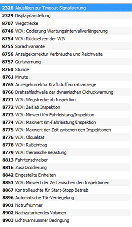

BeVo Posted 15. November 2015 Posted 15. November 2015 Guck mal ob Du im STG 17 unter Anpassung einen Kanal Staging findest. Am besten mal einen Screenshot machen und hier anhängen. Zitieren Nasenbohrer für Infos Diagnoseinterface Diamex CP Compact, CarPort OBD,KKL Pro,CAN Pro Fahrzeuge: Superb II Kombi Fl 2.0 TDI 170@200 PS | Skoda Kamiq 1.0 TSi | Superb III 2.0 TDI 4x4 190 PS | Fehler Auslesen, Löschen, Anpassungen und Codierungen, VIM Freischaltungen (Audi) soweit möglich! https://onedrive.live.com/view.aspx?resid=3AE6945C79E4C9E!17729&app=OneNote&authkey=!AMn8y885S2R-6Xg MQB-Codierungen Danke an die Ersteller und Pfleger der beiden Übersichten, für alle die das nutzen möchten Bitte haltet Euch an die Regeln!!! Danke
michaelis92 Posted 15. November 2015 Author Posted 15. November 2015 Hallo, ich habe mal einen Screenshot von den möglichen Anpassungen gemacht. Leider ist das Staging nicht aufgeführt. Gruß Axel Zitieren
michaelis92 Posted 16. November 2015 Author Posted 16. November 2015 Hallo, kann man nicht auch direkt die Codierung ändern? Meine lautet zur Zeit 16:0B:00. Gruß aus Hamburg Axel Zitieren
