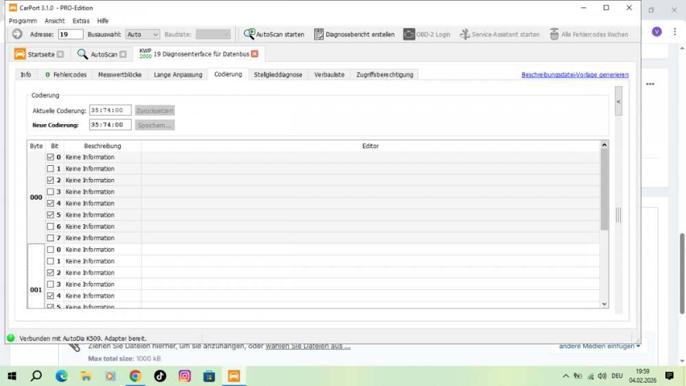

BeVo Posted 4. Februar Posted 4. Februar Habe mir den Bericht angesehen, irgendwie vermisse ich das Komfortsteuergerät 46, dort werden bei der Plattform PQ35 wozu der Caddy gehört, normalerweise die FFB angelernt. Hast Du noch einen alten Diagnosebericht vor dem Tausch? Edit: Könnte es sein dass das #46 im Gateway #19 nicht gesetzt ist? Codierung wäre Byte 01 Bit 1 sollte der Haken drin sein Zitieren Nasenbohrer für Infos Diagnoseinterface Diamex CP Compact, CarPort Pro Fahrzeuge: Superb II Kombi Fl 2.0 TDI 170@200 PS | Skoda Kamiq 1.0 TSi | Superb III 2.0 TDI 4x4 190 PS | Fehler Auslesen, Löschen, Anpassungen und Codierungen, VIM Freischaltungen (Audi) soweit möglich! MQB-Codierungen Danke an die Ersteller und Pfleger der beiden Übersichten, für alle die das nutzen möchten Bitte haltet Euch an die Regeln!!! Danke

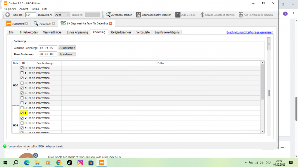

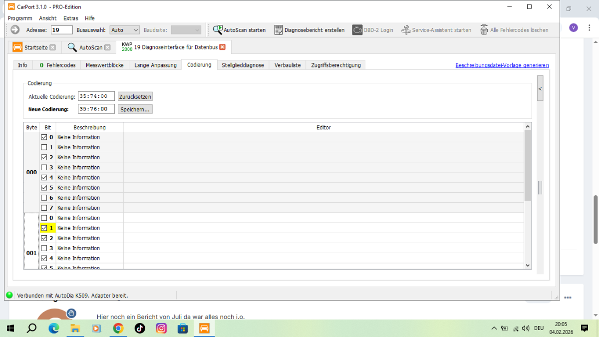

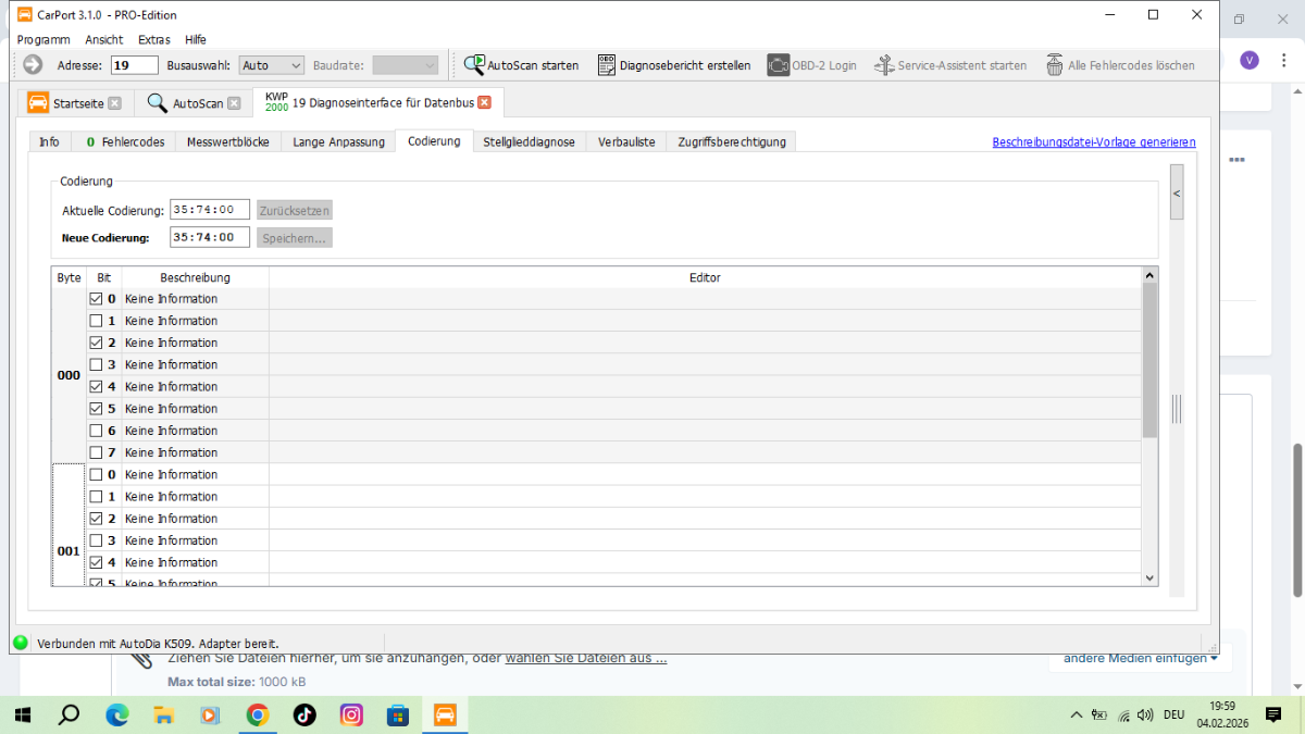

Garage21 Posted 4. Februar Author Posted 4. Februar Habe Nachgeschaut im #19 bei byte 001 ist im Bit 1 kein haken drin. füge ich den hinzu ändert sich aber die Codierung von 35:74:00 auf 35:76:00 Die Codierung 35:74:00 wäre aber die wo alles funktioniert hat mit dem alten Steuergerät #09 hier mal ein screenshot Zitieren
