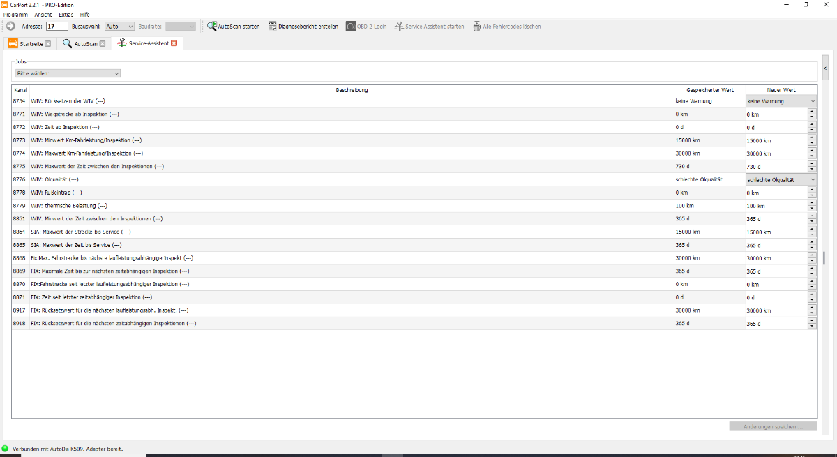

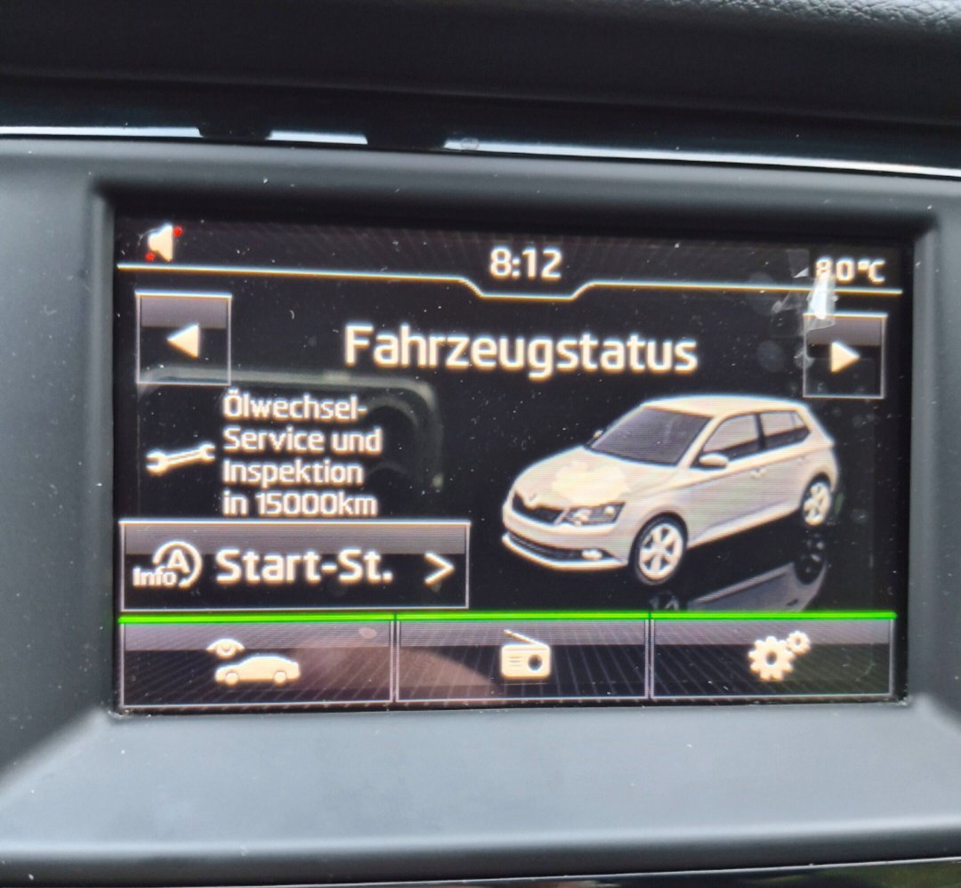

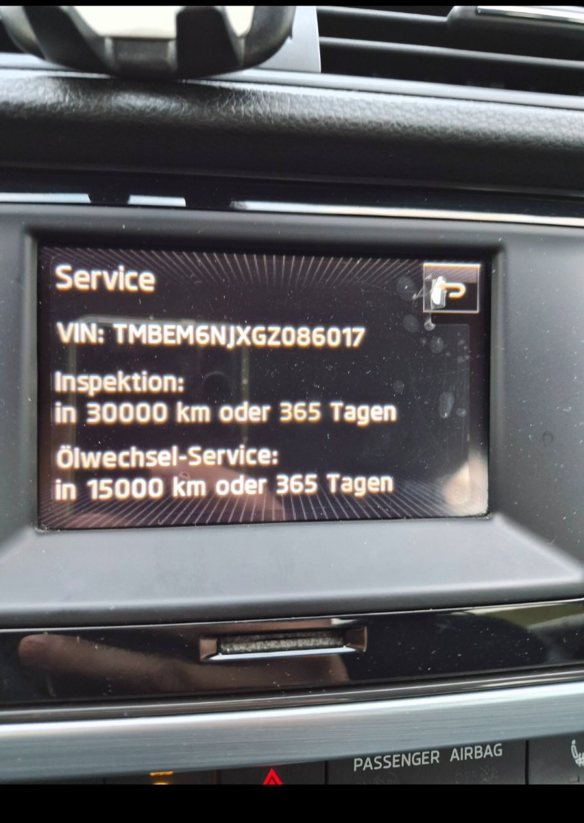

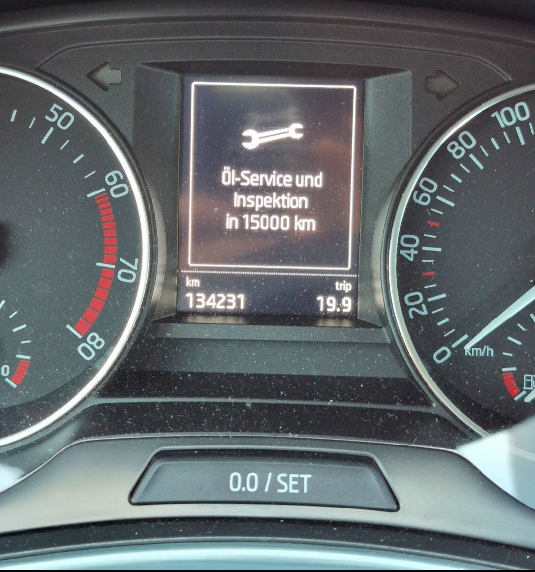

Prizo Erstellt 26. Januar 2025 Erstellt 26. Januar 2025 Hallo Gemeinde. Fabia 3, Bj. 2017. War nach dem Zurücksetzen unsicher, was im Serviceassistent im Kanal 8754 ("Rücksetzen der WIV (ESI_Restet_ESI)" stehen muss. Gibt die Auswahl zwischen "Warnung aktiv" und "keine Warnung". Die Anzeige, "Ölwechsel in ... km", die ab 1500km(?) vor Fälligkeit zum Ölwechsel mahnt, wollte ich behalten, deshalb hab' ich "Warnung aktiv" eingestellt. Jetzt bekomme ich allerdings bei jedem Motorstart die Anzeige "Ölwechsel in ... km" im Cockpit (MFA), obwohl der Ölwechsel erst in z.B. 27500km fällig ist. Irgendwelche Aktionen im Serviceassistenten ändern daran nichts, offenbar wurde irgendwo anders etwas auch umgestellt. Wie bekomme ich die frühe Meldung wieder weg? Danke und Grüße, Prizo Zitieren
