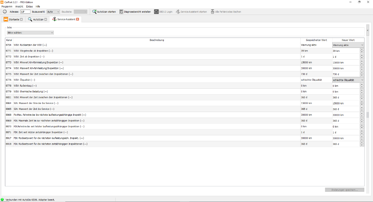

  2. Hallo reihidi, vielen Dank für deine Antwort. Ich werde das heute Abend einmal probieren. Kannst du mir noch sagen, welche Kanäle ich abändern soll, damit alles konsistent wirkt? Es gibt mehrere Kanäle bei mir, in denen die 30.000 km und die 730 bzw. 365 Tage gemischt stehen. Ich möchte gerne weiterhin die 15000km bzw. 365 Tage als. Ölwechsel haben. Das wäre mir sehr hilfreich. Vielen Dank dir! Grüße
  3. Hallo Prizo, ich habe das heute Morgen probiert und in den Kanal 8779 mit der thermischen Belastung die 100 km eingetragen. Ich hoffe, du meinst diesen Kanal. Aber der Reihe nach: 1. Ich habe nochmals über das Auswahlfenster oben links den Ölwechsel-Service sowie die Inspektion noch einmal zurückgesetzt. Nachdem die Daten neu geladen wurden, stand in Kanal 8754 dann "Warnung aktiv". 2. Dann habe ich in Kanal 8779 den Wert 100 km eingetragen und übernommen. Kanal 8754 bleibt unverändert mit "Warnung aktiv". 3. Anschließend habe ich manuell in Kanal 8754 "Keine Warnung" ausgewählt und gespeichert. Der Wert blieb auch stehen, aber es wird weiterhin in der Instrumententafel eine Meldung bzw. ein Hinweis ausgegeben, dass der Ölwechsel und die Inspektion in 15.000 km fällig sind. 4. Ich bin heute morgen bereits 20km mit dem Auto gefahren, aber der Hinweis erscheint immer noch. Diese Meldung hatte ich die letzten Jahre nie, als ich den Service und den Ölwechsel manuell über das interne Menü des Autos zurück gesetzt habe. Und den Ölwechsel führe ich als immer alle 15000km durch. Deswegen passt es ja wenn ich schlechte Ölqualität stehen lasse?. Hast du noch weitere Ideen? Vielen Dank für die Hilfe. Viele Grüße Daniel
  4. Hallo, ich habe genau das gleiche Problem wie hier beschrieben. Ich fahre einen Skoda Fabia III 1.2 TSI, Baujahr 2015. Ich habe vor Kurzem einen Ölwechsel durchgeführt und den Ölservice anschließend über den Taster am Kombiinstrument und zusätzlich mit CarPort OBD zurückgesetzt. Im Menü werden jetzt korrekt 15.000 km und 365 Tage bis zum nächsten Ölwechsel angezeigt. Trotzdem erscheint seitdem bei jedem Einschalten der Zündung im Infotainment die Meldung „Ölwechsel-Service und Inspektion in 15000 km“. Früher kam diese Meldung nur, wenn der Service kurz bevorstand. Der Fehlerspeicher ist leer. Auch das Zurücksetzen von Ölservice und Inspektion hat nichts gebracht. Bei Kanal 8754 bleibt der Status „Warnung aktiv“ und lässt sich nicht Rücksetzen. Hast du inzwischen eine Lösung für das Problem gefunden? Mich würde besonders interessieren, welche Einstellung dafür verantwortlich war und wie du die Meldung dauerhaft beseitigen konntest. Vielen Dank! Grüße Daniel
