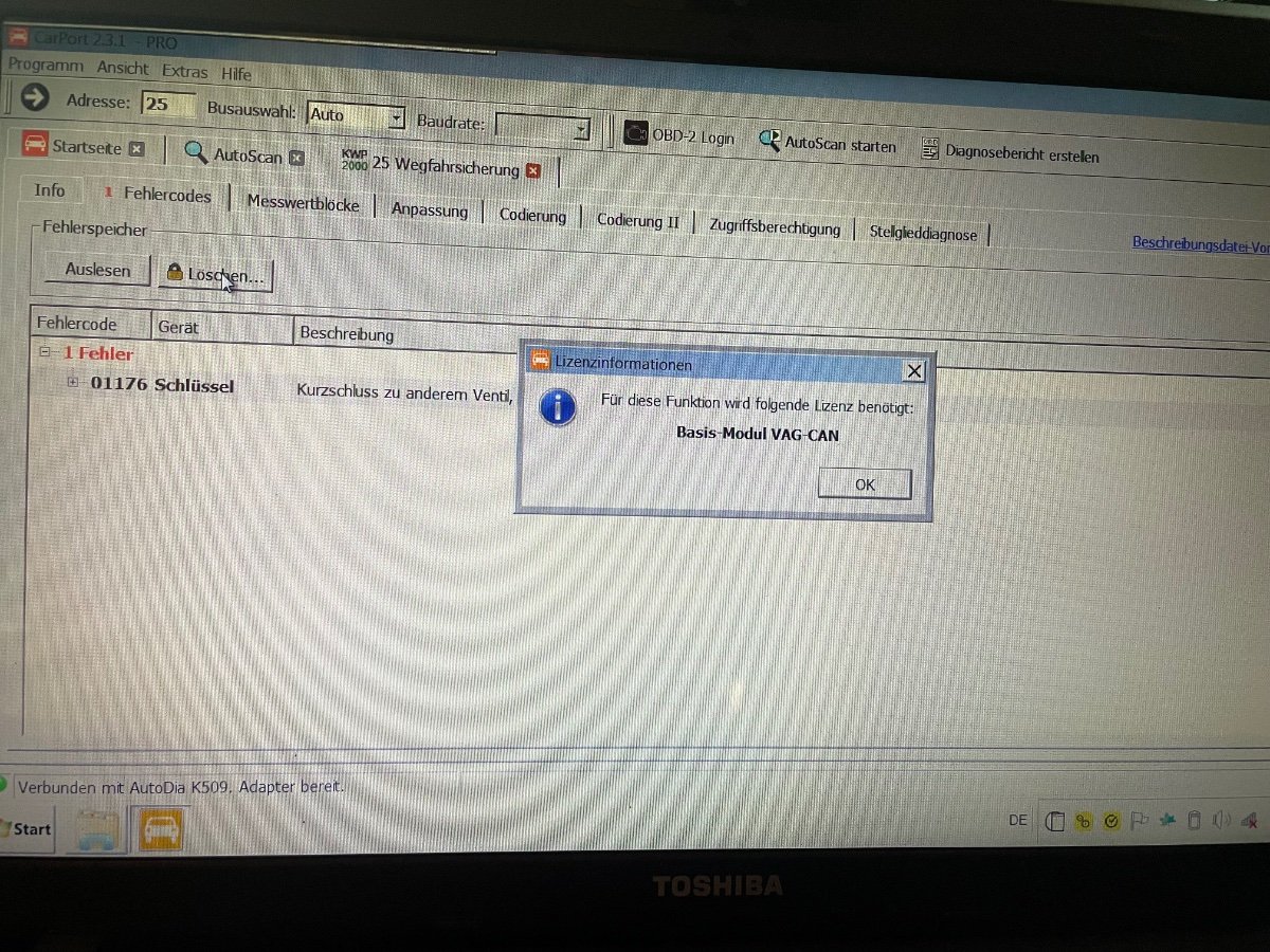

Ich habe mir heute die Pro Version gekauft Software 2.3.1. Ab zum Passat B7 Bj. 2012  2,0 TDI und Auto Scan gestartet. Fehler wurden gefunden. Lassen sich jedoch nicht löschen. Jetzt wird mir angezeigt ich brauche zum löschen der Fehler die Basis Lizenz. Hatte vorher die Basis Lizenz Software 2.2.18 genutzt die auch ohne Probleme Fehler löschte. Habe ich bei der Installation etwas falsch gemacht. Habe als Hardware das AutoDia K509 das laut nachfrage bei CarPort für die Pro Version kompatibel sein soll. Kann jemand helfen?

Für die PRO-Edition müsst ihr mindestens die CarPort-Version 2.6.0 installieren.
Am besten natürlich die aktuelle Version, sofern diese im Update-Zeitraum liegt.
