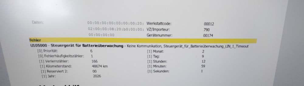

  1. Hallo zusammen, wie im Titel beschrieben habe ich das Problem, dass die werkseitig verbaute Luft-Standheizung, wenn ich sie im Dauerbetrieb starte, nach Sekunden wieder abschaltet. Daraufhin habe ich mir die CarPort Software geholt und den Fehlerspeicher ausgelesen. Ich kann keinen Fehler finden bei der Standheizung. Sie scheint auch nicht verriegelt zu sein, auch im Abschnitt 18 der Standheizung gibt es keinen Fehler. Ich habe aktuell die Spannung der Batterien übergeprüft, die Sicherungen unter dem Beifahrersitz gecheckt und auch das Kühlwasser aufgefüllt (was wohl bei Wasserstandheizungen relevant ist, nicht aber bei meiner Luftstandheizung, egal, ist jetzt auch okay). Was noch passiert ist und wo ich nicht sicher bin ob es im Zusammenhang steht: Letztes Jahr im Spätsommer ist mir die Zweitbatterie leergegangen, da ich einen Verbraucher angeschlossen gelassen hatte... Das war dumm, aber ich konnte das Problem soweit beheben. Kann das damit zusammenhängen, dass die Standheizung deswegen nicht mehr richtig funktioniert? Oder ist es ein anderes Problem? Aktuell gibt es zwei Fehler in der Diagnose, bei denen ich nicht weiß, was es damit auf sich hat: Die Batterie der Backup Batterie des Notrufknopfes ist bald leer - das ignoriere ich, und ein Problem mit einem Steuergerät für die Batterieüberwachung (Screenshot anbei). Hat irgendjemand auch schon einmal so ein Problem gehabt oder hat jemand eine Idee, was ich noch prüfen sollte oder was kaputt sein könnte? Liebe Grüße Mary on Tour
