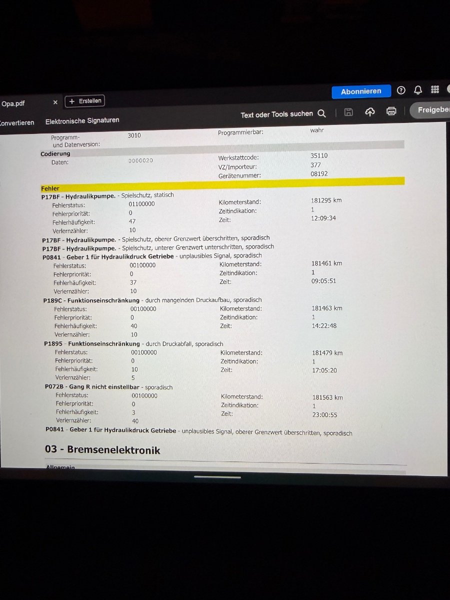

  2. Hallo, folgende Fehler sind hinterlegt bei meinem DQ200 (Auto im Notlauf). Ich habe mich Schlaugelesen und werde den Druckspeicher tauschen. Wie kann ich nach Tausch über Carport das Getriebe/Kupplung neu anfahren/anlernen. Danke im Voraus
