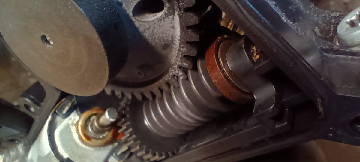

  2. Ja, das ganze Modul wurde ausgetauscht - Wasserpumpe mit Thermomanagement. Ich konnte dann das Gehäuse aufschrauben und wie vermutet war das Zahnrädchen abgefallen wie auf dem Foto zu sehen. Hatte mir Angebote für diese definierte Arbeit eingeholt von verschiedenen Werkstätten - interessant was man da erlebt.
